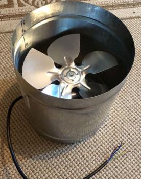

Да, в подвале сухо д.б.. Я пока пленку на пол не кинул влажно было и сыро, постелил пленку, просто с нахлестами по всему подполью сразу лучше стало, лаги и черные полы сухие.
И что, если вентиляцию сделать, то и пятна "уйдут"? Сейчас чем-то сводить нет смысла?
Если не сильно пошла плесень, то могут исчезнуть, просто прекратится процесс, а так ты их выводишь, но от сырости они снова появятся. У меня низкое подполье, ползать по пластунски приходится, я ничего не выводил, постелил пленку, воткнул в один продух канальный вентилятор и все (но заметно стало суше и без него, я его практически не включал). А еще, один раз попробовал шашку серную запалить, просто на всякий случай, она тоже на начальной стадии убивает все грибки да и не только)
